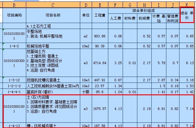

    新手,弱弱地問一下,做投標時,用清單工程量,那最后計算總價時,單價從哪里取呢?
    【您好,清單工程的單價是綜合單價。即根據清單特征和描述進行合適的定額子目的套取,得出的綜合單價】
    清單工程
    2014-02-19 14:29:32
  • 工程量清單下面要輸入定額的,有了定額再輸入工程量就有了單價
    2014-02-19 14:20:57
  • 你好:按清單項目特征組價。
