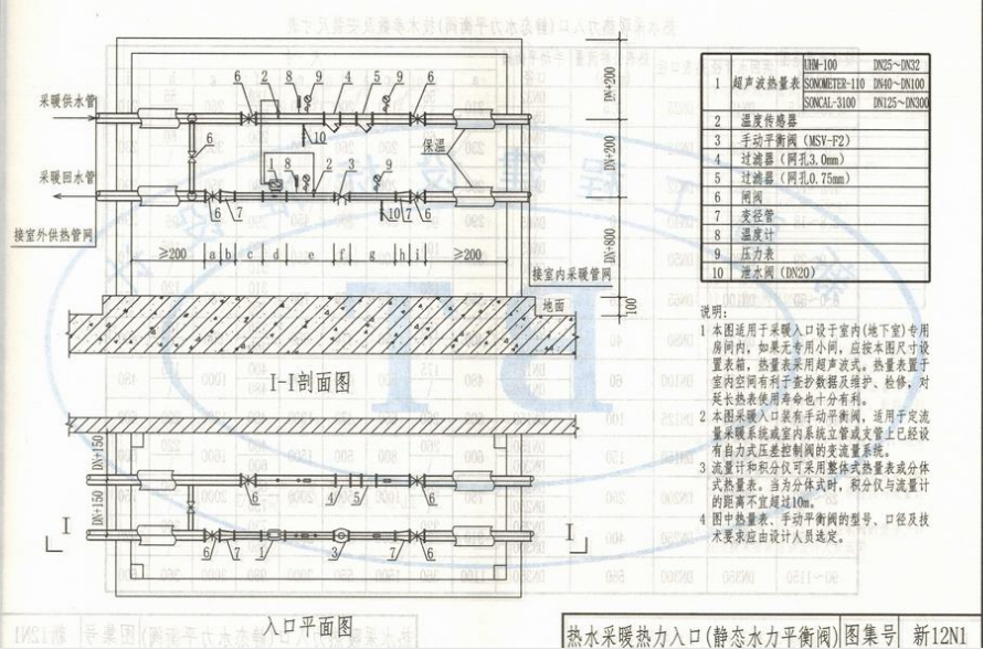

    要花一個閥門井的大樣圖,是循環水給水和回水共用一個閥門井,但是相關的尺寸在圖集中沒有提到,井內閥門法蘭等具體尺寸該查什么相關規范呢,室外給水規范GB50013沒有呀

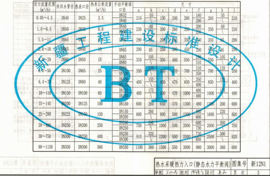

  • 這個一般都在地方的給排水暖通圖集當中有要求,這是我們新疆的,你參考看看。距井壁不少于200mm。
