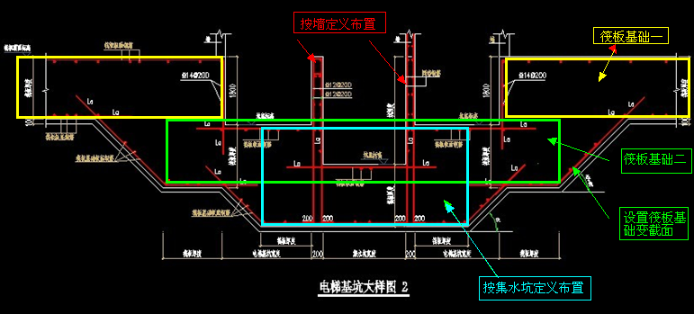

  • 此電梯基坑應如何定義? 在鋼筋算量軟件中
    算量
全部回答 (5) 首答僅用{{minutesHtml}}

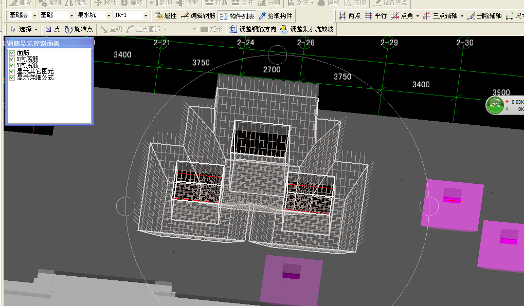

    你好:軟件里可以分別定義三個集水坑,按各自的位置布置上去,軟件就可以按截圖中的要求進行計算了。
    電梯基坑
    2014-02-14 10:52:27
  • 設置連續的筏板編輯就可以的,然后鋼筋對照軟件中提供的鋼筋參照去在編輯鋼筋調整鋼筋長度
    2014-02-14 10:53:56
  • 該電梯基坑可以變通一下定義布置;
    定義布置筏板基礎一、二——設置筏板基礎變截面——定義布置集水坑——豎向部分按墻定義布置;步驟見圖
    廣聯達服務新干線
    2014-02-14 11:03:03
