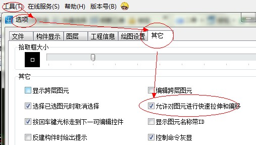

  • 1、正常情況下應該是灰色的,這表示能拉伸,你多次嘗試下試試。
    2、不能的話,在工具--選項里面,調整下,如下圖,試試。
