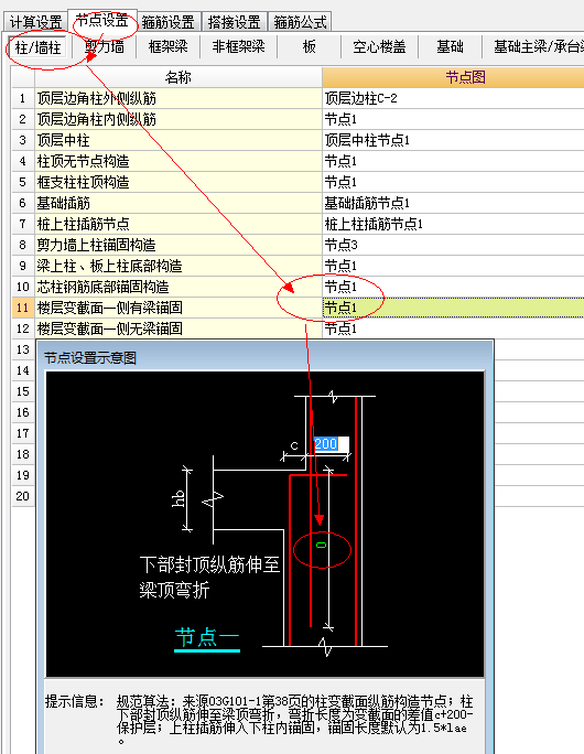

    請教高手,柱子在廣聯達中變截面插筋能不能不用插筋的方式呢。實際施工中柱子變個5公分10公分基本都是用大扮頭彎的。
    插筋
    軟件節點設置里面是不能按照你所說的設置的,但是可以設置下不計算這部分插筋長度。
    1、先設置上層柱的鋼筋--插筋信息設置成縱筋錨固。
    2、設置節點設置里面的錨固長度為0,這樣就不會計算插筋長度了。

  • 實際施工中柱子變個5公分10公分基本都是用大扮頭彎的   這樣的情況 軟件也是會自動判斷 處理的;
