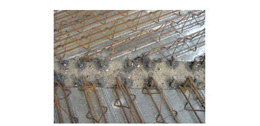

    這樣的樓板結構怎樣在鋼筋中計算 板的鋼筋 還有混凝土怎樣計算簡便 還需要注意些什么 不勝感激
    樓板
    能不能把圖紙發全點
    上弦鋼筋,下弦鋼筋,腹筋為 10 8 4.5
    樓板結構
    圖片提供的是整體承板,你給的是標準板,這種新工藝沒有定額套用,只有通過測算編制補充定額,測算的主要的內容是,板的平方用量,是否有咬口、重疊、可能零星料頭等,連接耗材料,如焊條、鉚釘等,鋼筋的計算比較成熟,再一個就是人工機械的測定等,包括下料,制作,安裝等。鋼板按市場價計入。鋼筋是增加板的整體的剛度,澆注砼后就如一道道暗梁。

  • 按照 設計圖 的詳圖 計算 鋼筋 和混凝土..............

  • 應該按照上述圖示按照平面圖示鋼筋計算長度*數量*每個鋼筋理論重量計算重量,砼按照圖示計算體積。
