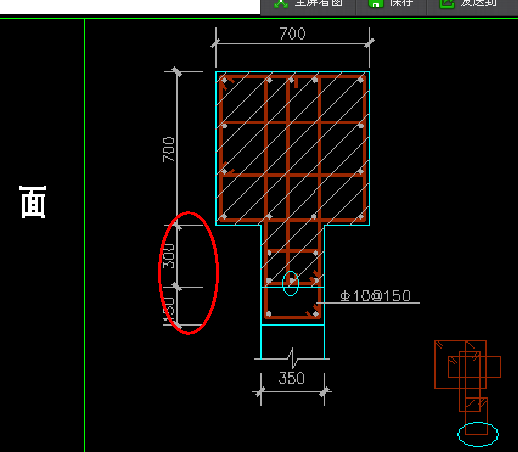

    這種類型的剪力墻端柱怎么定義,最下方非陰影部分的150算不算在柱的范圍內,如果算,陰影區最下方中間的縱筋布置不上去,如果不算 最底下的箍筋和2根縱筋怎么處理

    你好:暗柱定義,不能處理的箍筋在其他箍筋中輸入

    這種類型的剪力墻端柱 按照異形柱構件 定義,最下方非陰影部分的150應該計算在柱的范圍內, 軟件中 不能處理的 鋼筋 可以 在單構件 中輸入..........

  • 用異型柱或參數柱進行定義,最下方的150也并入柱進行鋼筋柱的定義。
