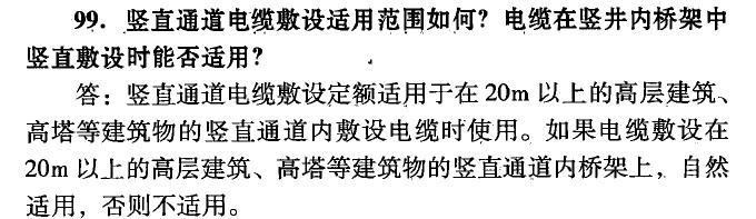

  • 這個問題全統(tǒng)定額和我們地區(qū)的解釋略有不同,建議你查閱當(dāng)?shù)氐亩~解釋為準(zhǔn)。我給你全統(tǒng)的解釋截圖供你參考;
    電井
