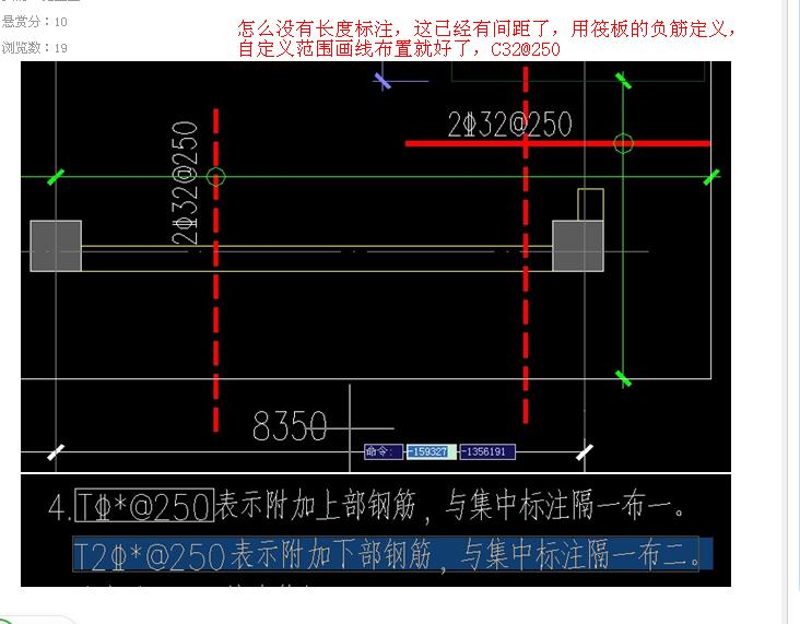

  • 筏板附加上鐵C20-250(4),請問1、(4)表示什么意思。2、此筋怎么布置?
    附加上鐵
  • 你好!
    C20-250(4)是表示該附加筋連續布置4跨,圖中標注的是第一跨。
    該表示方法詳見11G101-3P43頁

  • 在局部承臺有此鋼筋加強帶,可以用筏板負筋來畫

  • 鋼筋圖集是沒有這樣的標注規則的,這也只能是看圖紙說明,或者咨詢設計院了。
