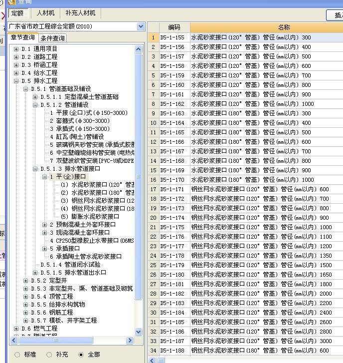

    平口式水泥砂漿接口沒有大管徑,大于1000的水泥砂漿接口怎么套定額呢?
  • 套用類似的定額,把消耗量改一下
    2014-01-08 16:33:48
  • 建議參套近似定額子目 酌情換算、調價完成。
    2014-01-08 16:33:59
  • 當大于1000的水泥砂漿接口,也只能是用鋼絲網的進行套價了,定額是沒有換算標準的。
    大管徑
    2014-01-08 16:36:01
