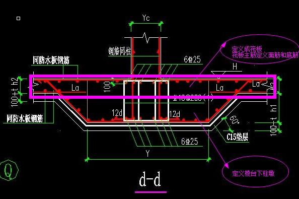

  • 柱下獨(dú)立基礎(chǔ)應(yīng)該怎么畫??
    畫基礎(chǔ)的時(shí)候,比較迷茫,不知道怎么畫??
    獨(dú)立基礎(chǔ)
我來答 收藏  舉報(bào)
全部回答 (7) 首答僅用{{minutesHtml}}
    是要把筏板定義畫上,布置筏板的鋼筋,軟件會(huì)自動(dòng)計(jì)算筏板的鋼筋的柱下
    2014-01-04 10:56:28
  • 畫基礎(chǔ)的時(shí)候,比較迷茫,不知道怎么畫??
    可以借用下柱墩定義繪制的
    2014-01-04 08:59:21
  • 你定義下柱墩,按下柱墩設(shè)置就行
    2014-01-04 09:00:08
  • 你那是筏板基礎(chǔ)的柱墩吧?先看明白圖紙?jiān)谡f吧
    2014-01-04 09:00:42

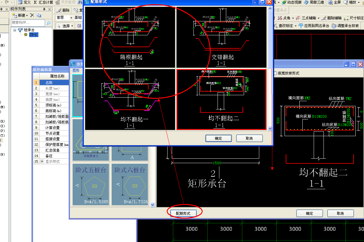

  • 直接 定義 獨(dú)立基礎(chǔ) 繪制到 圖形中 就可以了;
    2014-01-04 08:54:43
  • 如果用的是2013鋼筋抽樣,可以直接用樁承臺(tái)是可以完成的,在定義的承臺(tái)屬性的“配筋形式”中就可以選擇
    2014-01-04 09:16:06
  • 你如果用的是2013鋼筋抽樣,可以直接用樁承臺(tái)是可以完成的,在定義的承臺(tái)屬性的“配筋形式”中就可以選擇。
    廣聯(lián)達(dá)服務(wù)新干線
    2014-01-04 09:00:22
