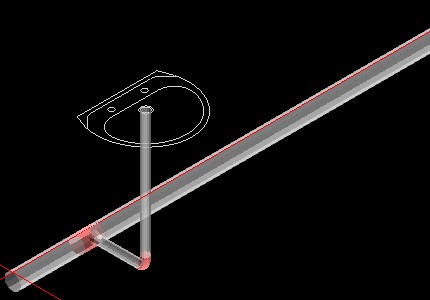

    每個衛生器具都有個距地高度,廣聯達默認的距地高度是針對給水還是排水說的? 知道距地高度怎么算連接該衛生器具的給水和排水立管的長度?

    給排水專業中衛生器具的距地高度按《05J12衛生、洗滌設施》安裝標準圖集規定的高度確定。連接該衛生器具的給水和排水立管的長度區別標準圖集中有沒有連接軟管、存水彎等情況確定衛生潔具處的排水管長度。有接軟管、存水彎的不計算排水管長度,沒有的要計算排水管長度。

  •  1、每個衛生器具都有個距地高度,應該按給排水圖紙說明的距地高度設置。
     2、廣聯達默認的只是參考值。

  • 衛生器具
    每個衛生器具都有參考的局地高度,這是參考值,應根據圖紙設計高度設定高度值
    點式設備畫完后,用設別連管功能就能自動連接器具和管子

  • 首先選定你的潔具使用的型號,然后確定給排水管的高度,衛生潔具的高度在給排水規范中都有規定

  • 你算排水管道和給水管道連接衛生器具的時候不需要直接畫出衛生器具和管道之間的連接部分,因為在實際施工單中排水管和衛生潔具之間是用專門的材料鏈接的,如洗臉盆,排水管道和洗臉盆之間是應波紋管連接的,PVC排水管只出地面10cm就夠了。給水也是一樣,出地面30cm裝內牙接頭跟軟管連接到混合水嘴。所以說我個人認為衛生潔具的高度跟排水和給水都沒有多大的關系。
