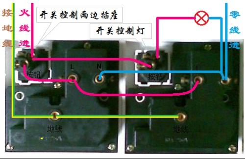

  • 同一面墻緊挨著的兩個插座,垂直部分的管是計算三根管還是兩根管。

    一根管就可以了,跟咱們平時用那個插排的原理性質差不多,一個管子進三根線,兩個插座之間再進行連接http://iask.sina.com.cn/b/12666629.html

  • 按兩根管考慮

  • 你好:應該是2根

  • 一定是兩根管的。

  • 對,兩根管。一個插座一根管,插座與插座之間用管件或短管直通。
