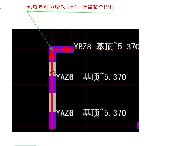

  • 剪力墻應繪制在YBZ8邊or內
    剪力墻
    YBZ
    2014-01-02 14:30:32
  • 剪力墻應繪制在YBZ8邊or內
    最好是所有有暗柱的地方滿布剪力墻,這樣,在算建筑時,墻體才可完全封閉,方便圖形算量。
    滿布剪力墻,不會影響鋼筋量。
    2014-01-02 12:12:38
  • 你好:繪制到軸線即可
