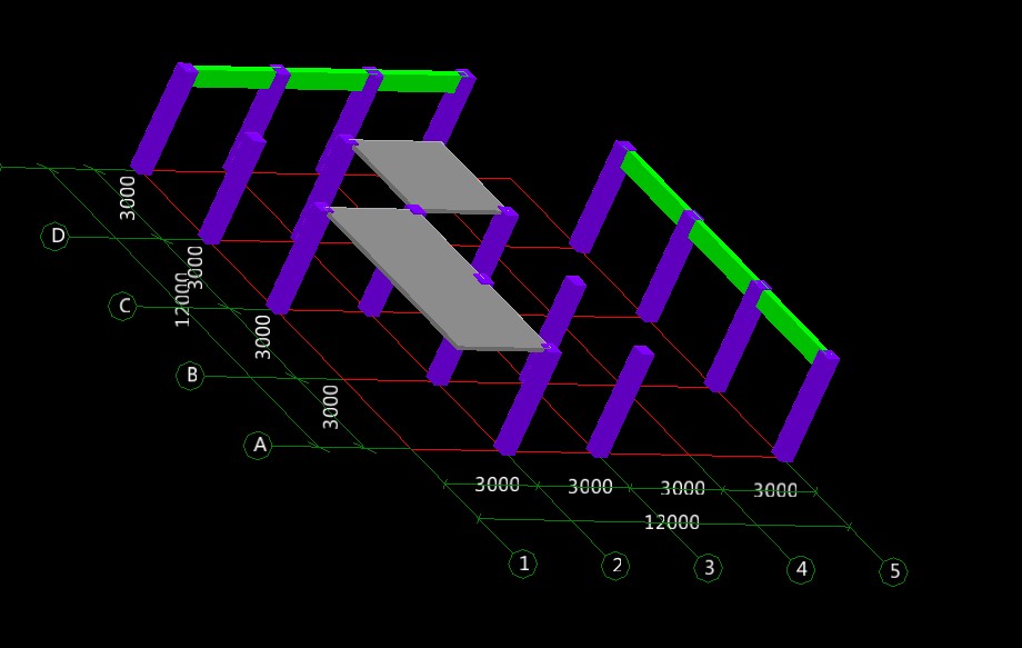

    注:軸線未形成封閉框架的柱、梁、板稱獨立柱、梁、板。 什么是軸線未形成封閉?能用圖講下最好。
    所謂獨立的柱、梁、板,就是沒有墻體連接,比如屋頂?shù)臉?gòu)架,樓層曬臺的葡萄架,立面上的裝飾架等,其只有柱和梁組成,有的雖然有板,但此板沒有形成封閉的活動空間,僅僅可以遮雨但不能擋風,這類構(gòu)件就是軸線未封閉的柱、梁、板。

  • 梁板沒有形成多邊形,外觀上好象張著口,就叫未封閉。

  • 房間的砌體應(yīng)該覆蓋柱類構(gòu)件,相交于軸線位置,才能使房間形成封閉。如果砌體布置到柱邊或者兩道砌體沒有相交都會造成“房間未形成封閉”。
       檢查未封閉區(qū)域的步驟
        【步驟1】在屏幕上方的“工具”菜單中選擇“檢查未封閉區(qū)域”。
        【步驟2】左鍵拉框選擇要檢查的區(qū)域,右鍵確認。
        【步驟3】彈出的檢查結(jié)果對話框中列出了未封閉圖元的位置,雙擊圖元名稱,軟件可以自動定位圖元并可以點擊“自動延伸”,或者手動延伸。
         說明:
        在“工具”菜單中,“選項”---“其他”界面,可以調(diào)整“檢查非封閉區(qū)域設(shè)置:缺口相交誤差延伸范圍”,軟件默認為500,即相交處缺口在500mm以內(nèi),軟件都可以檢查出來。

  • 主要是粱、外墻、里墻體沒有設(shè)置好有缺口所以會出現(xiàn)上述情況。
