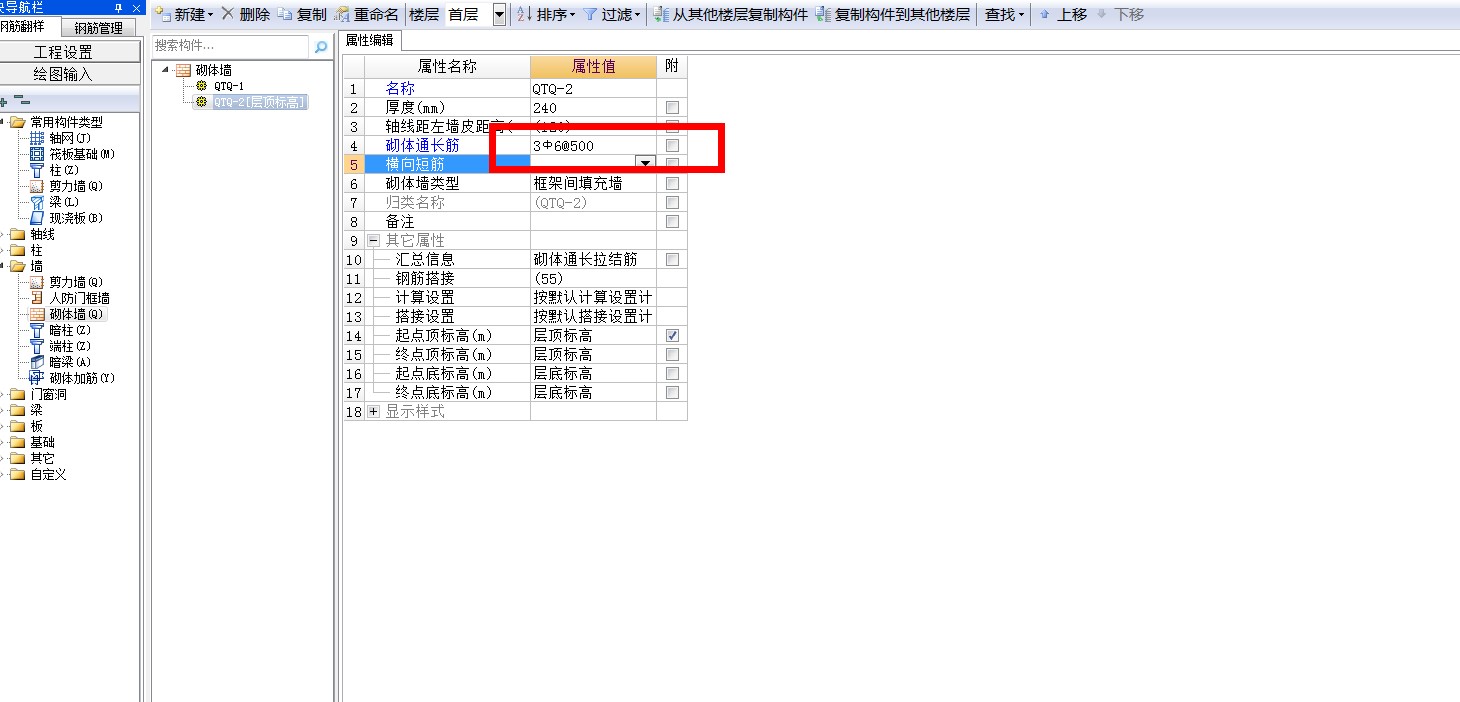

  • 砌墻時每500mm設通長拉筋3A6,可以在砌體墻屬性(砌體通長筋)框中輸入2A6@500
    砌體加筋可以在砌體加筋界面,用(自動生成砌體加筋)功能生成,然后檢查一遍,個別錯誤的修改就行

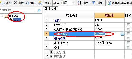

  • 通長筋
    在其他墻的 定義構件中設置。看截圖。
    通長拉筋就是砌體墻的通長拉筋,只是各地的叫法 稍有不同罷了。
