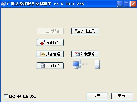

  • 加密鎖檢測不到,鎖燈亮,安裝程序與驅動都安裝了

    授權服務沒有開啟,點程序 加密鎖程序 授權服務控制程序 啟動服務

    拔出加密鎖,重新安裝加密鎖驅動。

    建議重啟一下電腦試試,或者把加密鎖放到后面的USB插口試試。
    如何還是不行就聯系一下廣聯達當地的客服,以盡快得到解決。

    每次用之前要先點擊“開始”菜單下的“廣聯達加密鎖程序”——“授權服務控制程序”然后再查鎖 就好啦
