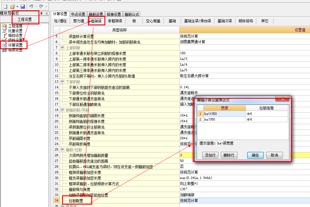

  • 在廣聯達軟件中,填梁的信息的時候側面縱筋寫上后,拉筋自動變為(A6)這個有沒有影響鋼筋量
    側面縱筋
    拉筋的作用就是拉住側面鋼筋的,與梁的寬度是有關系的,一般都是有要求的,您可以在如下位子設置拉筋
    拉筋
    2013-12-19 15:48:21
  • 是軟件根據圖集 (梁寬小于350的軟默認是a6的拉筋;梁寬大于350是軟默認拉鉤是a8)的默認值,如果設計不同可以修改。不影響鋼筋工程量。
    2013-12-19 15:34:53
  • 軟件是根據圖集規范要求(當梁寬度小于和等于350mm時,拉筋直徑為6mm,當梁寬度大于350mm時,拉筋直徑為8mm,拉筋間距為非加密區箍筋間距的2倍)設置的,你只要輸入側面筋信息,軟件會按梁的寬度默認拉筋規格,這是正確的計算方法
