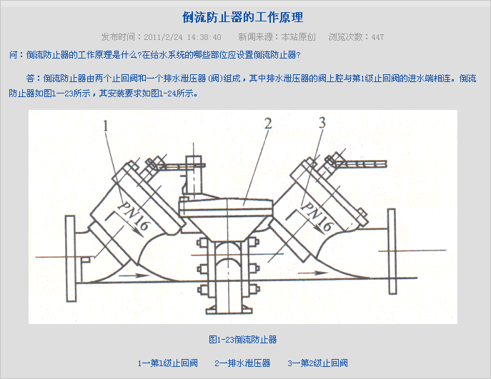

  • 不同材質的止回閥可以用于各種管道系統,它只是一個閥體,作用是有利于液體向一個方向流動,防止倒流閥閥體類似于上圖,里面是幾個閥體的共同作用。保證液體絕對不倒流。要求比止回閥高得多。
