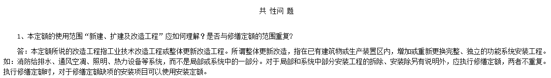

    拆除分為保護性拆除和破壞性拆除,但是至于選擇什么定額得看工程的具體內容是否符合,也不是所有的拆除就必須執行修繕定額。給你個定額解釋供參考。
    損耗率
    1、本定額的使用范圍“新建、擴建及改造工程”應如何理解?是否與修繕定額的范圍重復?
    答:本定額所說的改造工程指工業技術改造工程或整體更新改造工程。所謂整體更新改造,指在已有建筑物或生產裝置區內,增加或重新更換完整、獨立的功能系統安裝工程。如:消防給排水、通風空凋、照明、熱力設備等系統,而不是局部或系統中的一部分。對于局部和系統中部分安裝工程的拆除、安裝除另有說明外,應執行修繕定額,兩者不重復。執行修繕定額時,對于修繕定額缺項的安裝項目可以使用安裝定額。
    我們對于零星拆除也執行安裝定額,人工*0.5,機械*0.5,材料*0,但是各地有不同,根據你自己的判斷選擇吧,希望我的回復對你有幫助。
