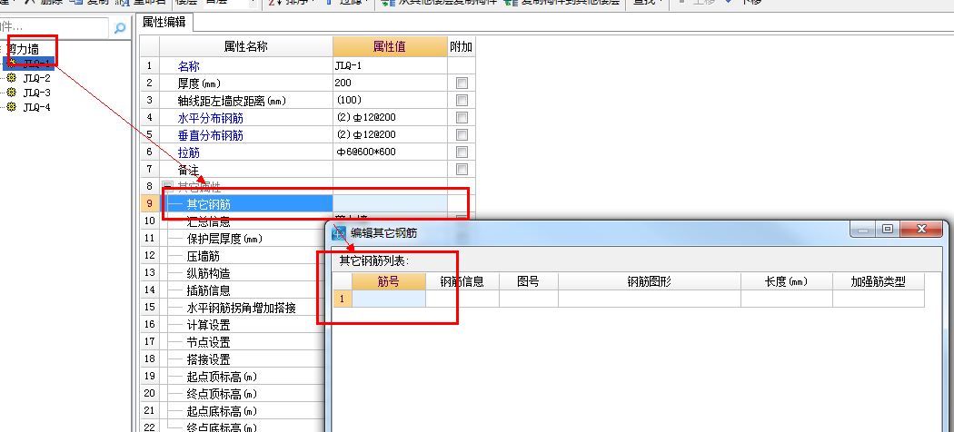

    墻下無梁加強筋在那個命令畫
全部回答 (6) 首答僅用{{minutesHtml}}
  • 墻下無梁加強筋在那個命令畫
    【不用畫在單構件里輸入簡單】
    2013-12-11 12:44:21
  • 在砌體墻中的其他鋼筋輸入長度,或者單構件中表明位置輸出。
    2013-12-11 14:03:59
  • 墻下無梁加強筋的設置需要畫上體墻構件,并在砌體墻構件的屬性中的[砌體通長筋]項輸入如:2B12@砌體墻高度(如果砌體墻高度為3000時,則輸入:2B12@3000)即可以。
    2013-12-11 15:39:20
  • 這在墻中定義,在砌體通長筋位置設置。
    2013-12-11 11:17:08
  • 可以利用墻上混凝土帶或圈梁構件輸入鋼筋
    2013-12-11 11:34:08
  • 您好 軟件中暫時是不能直接設置墻下無梁板的節點設置,但是你可以變通處理,在剪力墻屬性中的砌體鋼筋中手算這個部分的鋼筋。
