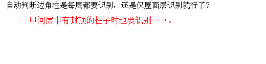

  • 定義柱子鋼筋時,自動判斷邊角柱如何使用?
    自動判斷邊角柱是每層都要識別,還是僅屋面層識別就行了?
    你好:僅頂層柱子要識別邊角柱,中間樓層不要識別 。如果中間樓層中有封頂的柱子時,也要識別一下,沒有封頂的柱子時就不要處理了。
    定義柱
    2013-12-11 08:51:25
  • 每層單獨判斷處理
