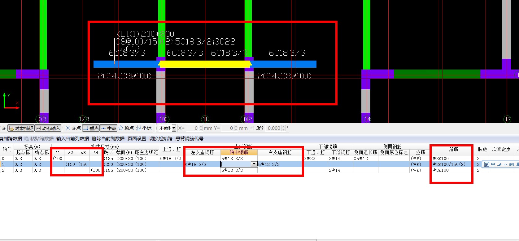

    懸挑梁的原位標(biāo)注鋼筋怎么輸入,看圖
    原位標(biāo)注
    看圖
我來(lái)答 收藏  舉報(bào)
    您好,懸挑梁選擇原味標(biāo)注之后,再進(jìn)行輸入就可以,如下圖。
    2013-12-10 13:34:32
  • 廣聯(lián)達(dá)服務(wù)新干線
    懸挑了 1B 表示 梁兩端 懸挑(原位標(biāo)注中 顯示為 3 跨。懸挑梁 在原位標(biāo)注的 跨中輸入 梁的  原位標(biāo)注 的 鋼筋信息。
    2013-12-10 12:17:37
  • 與框架梁連在一起,就定義框架梁畫(huà)。只是挑梁的彎筋,要注意選擇,如果存在3#彎筋,就在上部鋼筋欄輸入,如,3-2B20.
    2013-12-10 12:42:32
