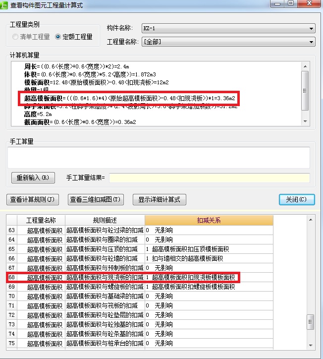

  • 超高模板面積=(((0.6*1.6)*4)<原始超高模板面積>-0.48<扣現澆板>)*1=3.36m2
     這是軟件計算的!
    1、說明超高模板面積是要扣板占的面積;
    2、超過的高度也是要考慮板厚的  扣除板厚之后如大于1.5是按2m計算的! 你這個標高扣除板厚后是1.4m所以只計算超高1m!
