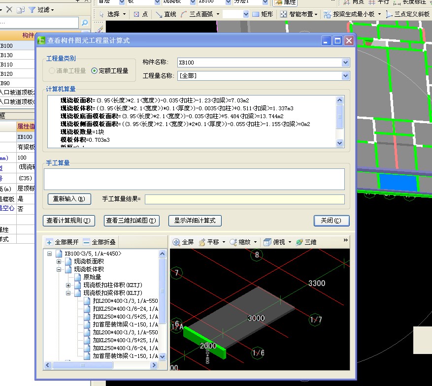

  • 是你定義板時,板屬性里的類別按軟件默認的“有梁板”設置了。軟件自動將與板相連的梁合并到現澆板中計算了(如圖),你點選現澆板,再點查看計算式即三維扣減就清楚了。如果不是有梁板,定義板時,應該將板屬性里的類別改為“平板”,這樣梁與板的工程量就分開計算了,匯總計算后,梁就有工程量了。
    算量
