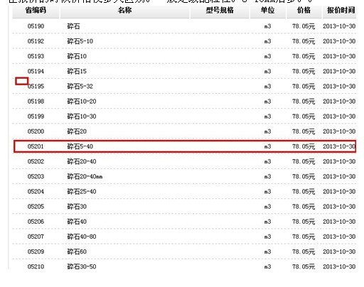

    請問混凝土的石子粒徑定額和規范有什么規范嗎 比如C30我們是選粒徑2還是3還是4啊
    您好。。受結構截面尺寸和鋼筋間距等因素影響。
    混凝土粗骨料最大粒徑不得超過截面最小尺寸的1/4,且不得大于鋼筋最小凈間距3/4。對混凝土實心板,骨料的最大粒徑不宜超過板厚的1/3,且不的超過40mm。
    泵送混凝土石子粒徑及塌落度有何要求,常用哪些外加劑?泵送混凝土石子粒徑(卵石)不能超過泵管直徑的五分之一
    石子粒徑太大,是可以節約水泥的,但是它會降低與砂漿的握裹力,對混凝土強度不利,石子粒徑過大增加泵送砼的堵管幾率。
    2是20mm;3是31.5mm;4是40mm
