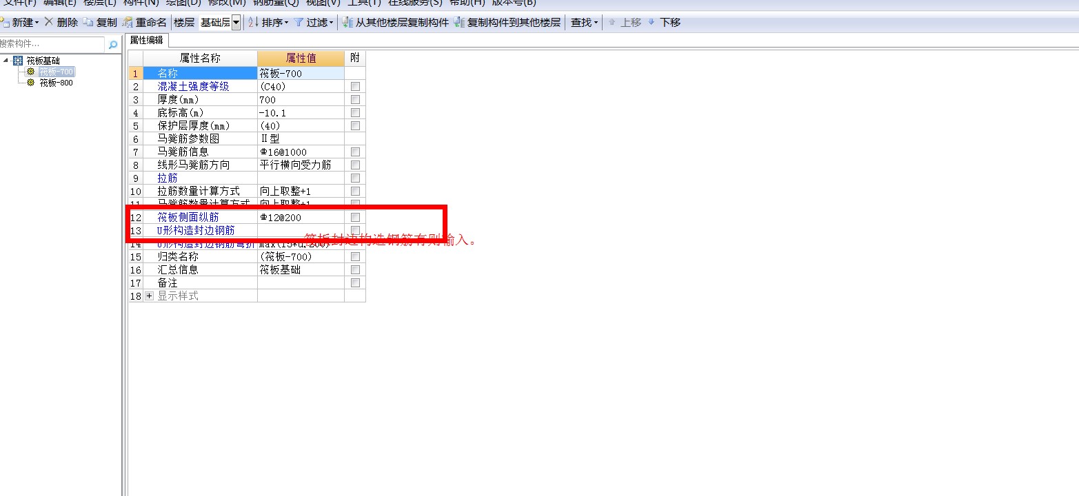

    一塊筏板厚2500MM,布雙層雙向鋼筋:橫向1-3軸長20米,短方向A-B寬10米。布筏板側(cè)面筋時:1)施工時,是不是1-3軸要布,A-B軸方向也要布?2)在廣聯(lián)達(dá)軟件屬性表中,筏板鍘面筋輸入了,軟件是不是自動在1-3方向、A-B方向布上側(cè)面筋?
  • 雙層雙向
    在筏板的定義構(gòu)件中設(shè)置 筏板的 側(cè)面縱筋 和 封邊構(gòu)造鋼筋。
