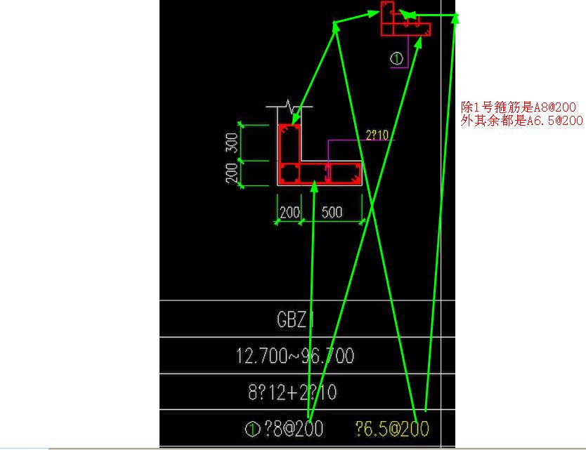

    如圖:我想請問兩個問題 1、在KZ1中的核心區域箍筋為C12-100是什么意思? 2、在GBZ中黃色的A6.5-200是什么意思? 請各位說得簡單明了

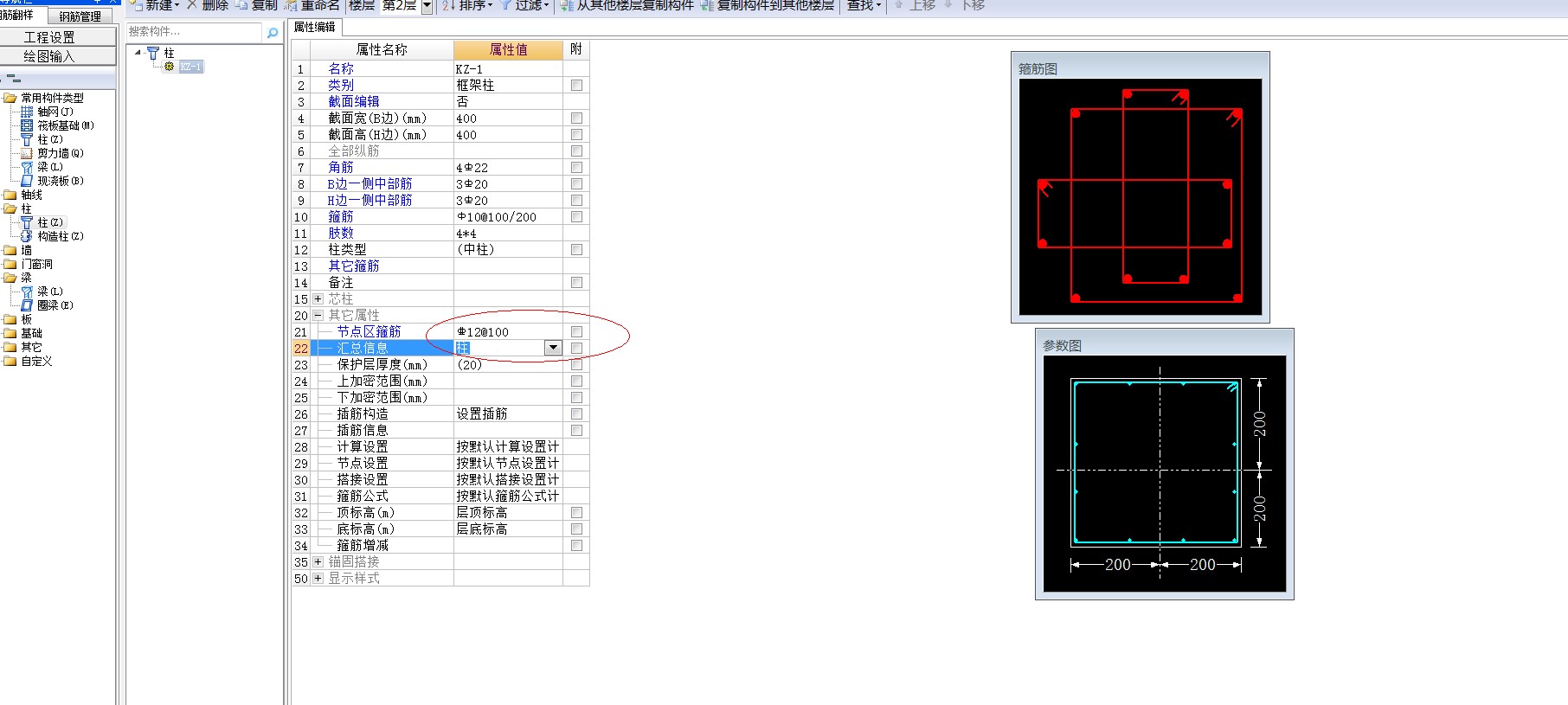

    在 定義 柱 構件 的 節點區 中輸入 箍筋信息。
    節點區就是 柱和梁 交叉點 處 柱子 范圍 的 箍筋。

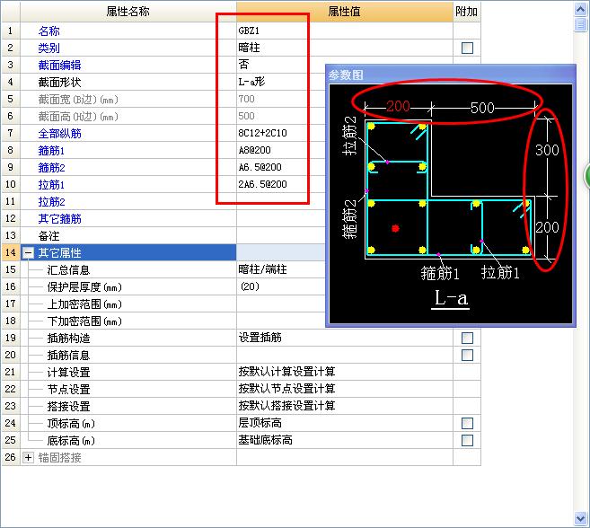

    暗柱 箍筋 不一致 查看 樓層范圍 中 有的樓層為 c8-200 ;有的樓層 為 c6.5-200。

  • 你好! 核心區箍筋就是節點區箍筋,也就是梁柱交叉部位處的柱箍筋。 GBZ是構造邊緣柱。 A6.5@200是指除1號箍筋之外的箍筋和拉筋的信息。
