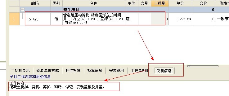

    模板的支撐系統(tǒng)應(yīng)該是在模板中包含的,如果沒有的話,要套用腳手架,看模板子目中是不是包含,可以看計價軟件下面的定額子目的工作內(nèi)容說明,上面寫的很清楚每個子目包含什么內(nèi)容。
