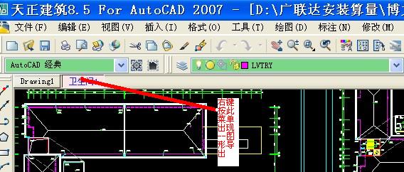

  • 人防電子版圖紙為什么導不進安裝圖形:用天正建筑打開設計院的CAD,然后導出T3格式,即可解決。

  • 最基本的處理就是用天正CAD軟件,用圖形導出轉為后綴帶t3格式的文件后在導入安裝算量,如果還不行,可以發(fā)我離線,我?guī)湍闾幚怼R驗镃AD圖紙無法導入的可能性很多,看不到圖紙不好判斷。
