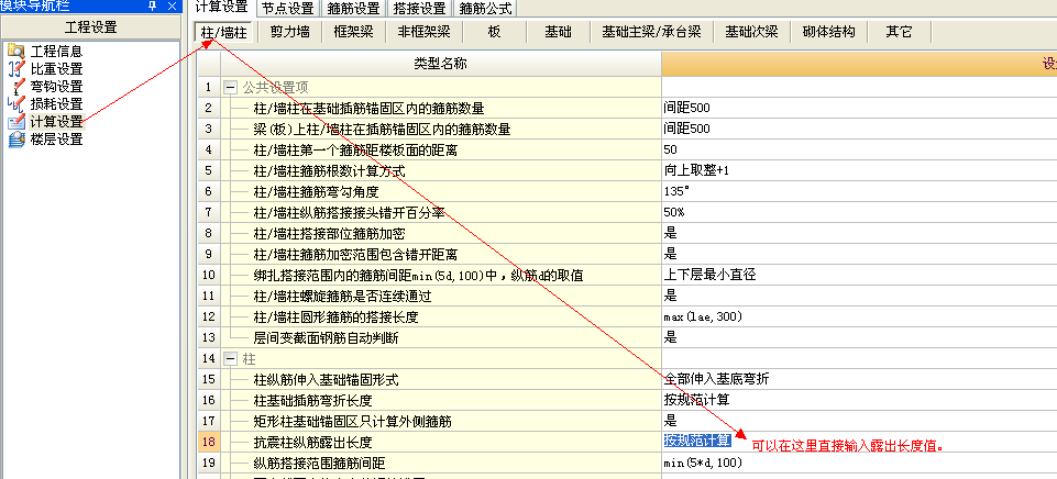

    我現場基礎都是那種地下一米多,地面露出200上面預留地腳螺栓的鋼結構基礎,我用鋼筋算量時候總是給我按層高Hn/3那種搭接算量,可實際一米多的鋼筋都是直接綁扎的,根本不用搭接,如何正確算量呢
    你好:如果是露出長度是統一的可以在計算設置里輸入露出長度值。或者在其它箍筋里直接輸入長度,不定義主筋全部在其它箍筋輸入。
    用第二種方法在其它箍筋里直接輸入豎筋的長度。
