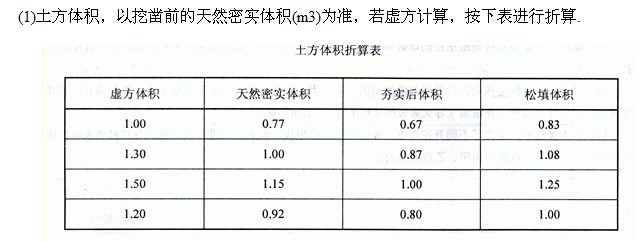

    請問石方壓實后和開挖前的自然之間的換算是多少,有什么文件支持嗎?明白的達人求解惑。
    石方壓實后和開挖前的自然之間的換算是多少,有什么文件支持嗎?石方壓實方和自然方的體積是相同的,使用方的量包括在定額子目中,如毛石墻,按體積立方計算10立方,定額子目含量是12.3立方。
    2013-11-11 10:30:41
    你好:
    石方壓實后與開挖前天然密實方之間換算:根據工程碾壓密實度不同而有差異,鐵路工程的是0.84~0.94之間,即:開挖前的0.84m3~0.94m3的石方(天然密實方),經碾壓后相當于1m3壓實。也就是說,自然方比回填的方少,與土方回填是相反的。
    以上回答,希望對你有幫助。
    2013-11-11 11:13:19
  • 石方
    定額說明就是強有力的依據
