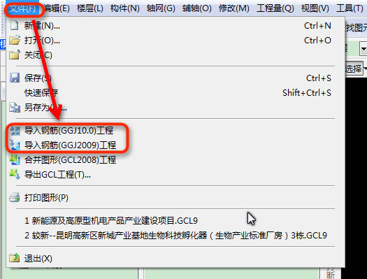

    鋼筋算量導入圖形算量是不是在圖形算量里面設置好然后導入鋼筋抽樣的圖紙? 如果是 又該怎么導入

        你直接導入鋼筋算量的文件就可以了,導入的時候樓層信息按照鋼筋的的就可以了,希望對你有幫助

  • 打開圖形算量軟件,建立工程,輸入工程信息再點擊---文件---導入鋼筋算量工程---瀏覽----從存放的地方找出來---打開---導入。

  • 在圖形算量中新建個工程,不用設置樓層等,在繪圖界面菜單中選擇導入鋼筋算量軟件,設置隨鋼筋軟件。就導入成功,再補畫土方、墊層、裝飾裝修等鋼筋算量里沒有的構件。

  • 導入步驟: 1.在圖形算量里新建工程。 2.工具區點文件,導入鋼筋工程,按層高導入(可以減少輸入量),勾選信息,暗柱 暗梁不勾選,其他全選.

  • 建立好圖形軟件后,點擊(文件),在文件下面各功能里找到(導入鋼筋GGJ工程),然后去年的電腦上面(保存鋼筋的文件夾)找到你要導入到鋼筋軟件,選擇按照鋼筋層高導入,在全部選擇樓層和各種構件點擊確定即可
