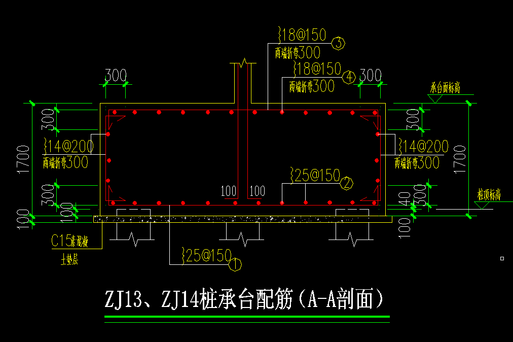

    你的承臺設計要求是怎樣的需要有相應的圖片,僅僅用這幾個文字,無法知道形形色色的承臺鋼筋。
    以下供你參考。也只能是用猜測的方式,假設你的設計鋼筋是:

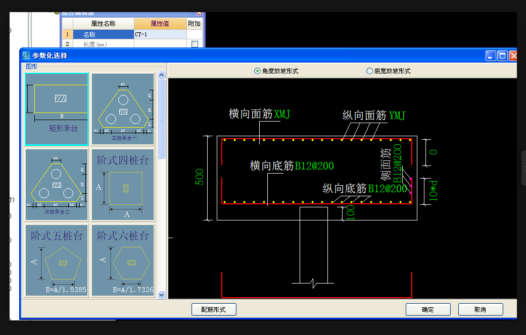

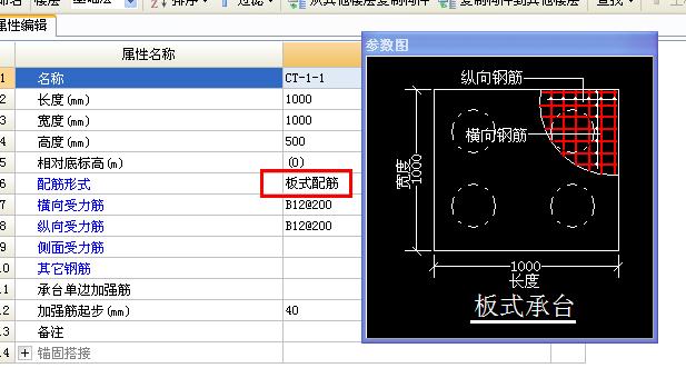

    如果你使用的是20013鋼筋抽樣,屬性中就可以逐一的輸入,圖片。
    承臺側面鋼筋

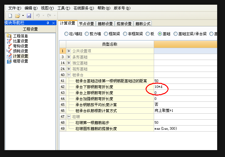

    2009鋼筋抽樣,那么底部和面部鋼筋用斜杠的方法輸入,斜杠前是底部鋼筋,斜杠后是面部鋼筋,底部和面部的彎就要在工程設置中設置好,圖片。

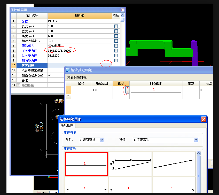

    側面鋼筋就要在承臺屬性的其它鋼筋中編輯,圖片。

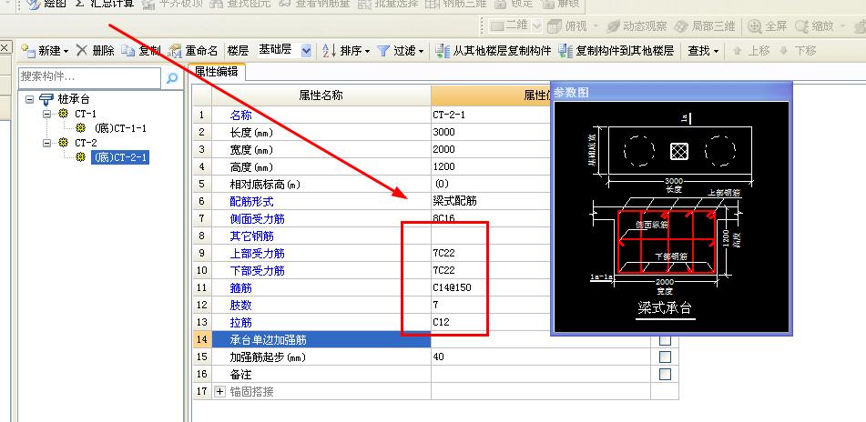

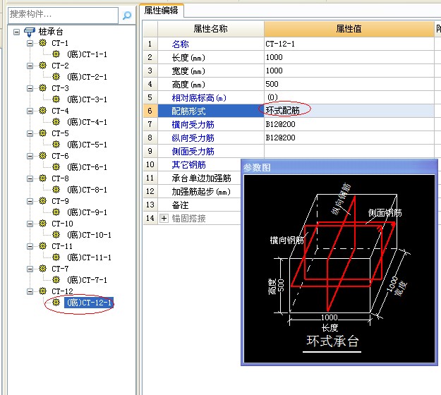

  • 承臺有梁式配筋,可以直接輸入側面鋼筋;有環式配筋是算個方向箍筋形式;有板式配筋,側面鋼筋需要在其它鋼筋中輸入的。
