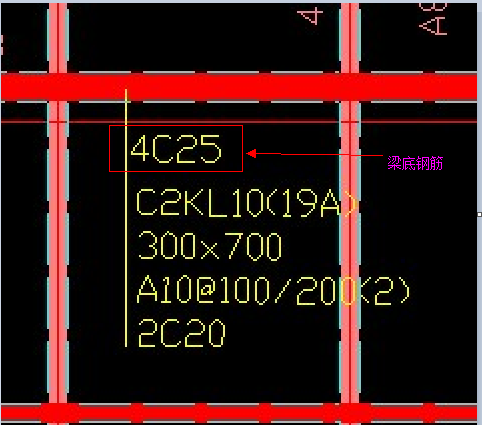

  • 梁集中標注在梁號上面的鋼筋時什么鋼筋
    其中4c25標注在梁號上面,請問這是什么鋼筋?

    你好:首先肯定不屬于集中標注里的內(nèi)容,因為按平法要求注寫信息時先寫梁編號。所以屬于原位標注里的主筋,如果標注在梁跨的下邊就屬于本跨的底筋;如果是標注在梁上的支座處就屬于支座負筋;如果標注在梁上的跨中部位就屬于本跨的通長上筋。具體屬于那種筋最好你截圖來看一下才能準確定下來。

  • 應(yīng)該是上面一根梁的下部筋,有可能次部位梁標注比較密集。你仔細看看圖紙

    回答:做好截一個圖,才能看明白的,不行咨詢設(shè)計

  • 如你是發(fā)了2次該問題(其中下圖是另外一次
    集中標注
    4C25是梁底鋼筋
