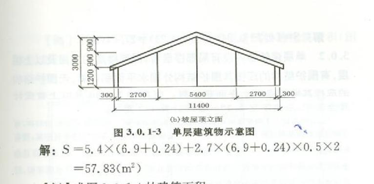

    左側(cè)的塔樓,層高在2.2m以上,是否需要計算建筑面積
    空心柱
    屋面瓦
    問題補充:左側(cè)塔為不利用的塔樓,純空心柱子一樣,上面有屋面瓦。

    屋頂塔樓要分三段計算,屋面板到斜板距離小于1.2米的不能計算建筑面積,1.2~2.2之間的算一半建筑面積,大于2.2的全部計算建筑面積,在軟件里只要畫好斜板,軟件可以自動判斷高度計算建筑面積的
