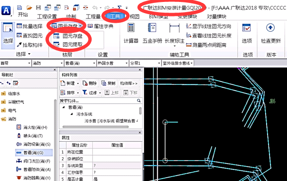

  • 安裝算量2019中,菜單欄“工具”-圖元存盤、圖元提取功能,就可以導出、導入工程。請參考下圖:
    廣聯達安裝
