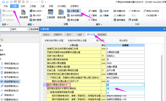

  • 彎頭導流葉片廣聯達安裝算量軟件能計算嗎 在哪里查看
  • 可以計算.
    【工程設置】-【計算設置】-【通風空調】-【是否計算彎頭導流葉片】-【是】,識別完風管以后再識別通頭,風管導流葉片會自動生成,如果不需要計算,則將“是否計算彎頭導流葉片”修改為【否】即可。
    導流葉片

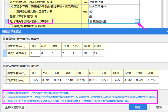

    安裝計量中,風管導流葉片面積的計算方法:
    根據風管短邊規格尺寸選定的導流葉片單片面積×根據風管長邊尺寸選定的導流葉片片數=該規格的風管導流葉片總面積。
    在軟件的【工程設置】-【計算設置】-【通風空調】-【矩形彎頭導流葉片面積計算規則】中就可以看到風管寬度對應的導流葉片數和風管高度對應的每片面積。
