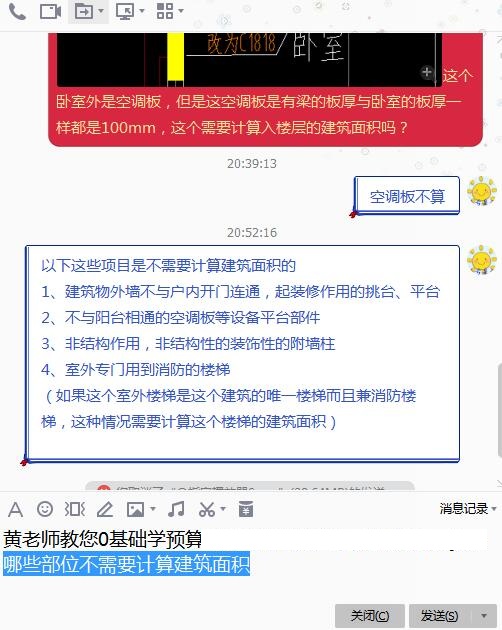

  • 需要計算的,哪些不需要計算我發個圖片您看看,
    有造價或廣聯達上的問題,可以在新干線上發表或者也可以加我問我
