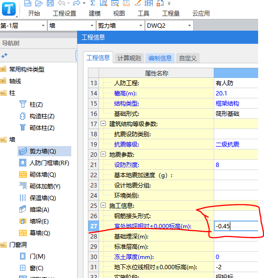

  • 答疑解惑
    你要在畫土方前提前設(shè)置好兩個(gè)地方  一是室內(nèi)外高差給你截圖了,  二是樓層設(shè)置中的基礎(chǔ)層高度1.2米
