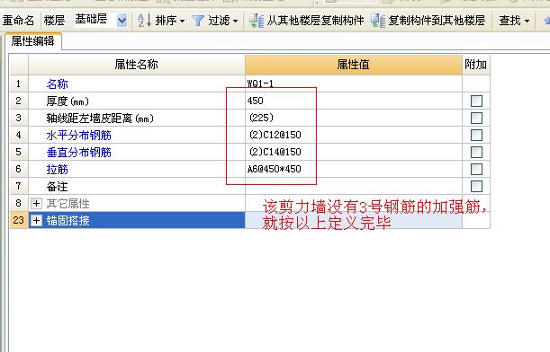

  • 這種地下室外墻應(yīng)該定義為什么?
    室外
    外墻

  • 按剪力墻定義布置。3#加強筋在其他鋼筋中輸入,其它鋼筋按圖紙定義輸入即可。

  • 你好:1 2 號鋼筋在垂直鋼筋中輸入? 4 5號鋼筋愛水平鋼筋中輸入,3號鋼筋在其他鋼筋中輸入。

  • 拉筋是雙向的所以要用a6@450*450,一個水平方的450,一個豎直方向450。截圖上WQ1沒有3號筋,其它墻要加3號筋,需在其它鋼筋中輸入,并注意在后空格中點選類別為豎直加強筋,這樣才能算準(zhǔn)確。
