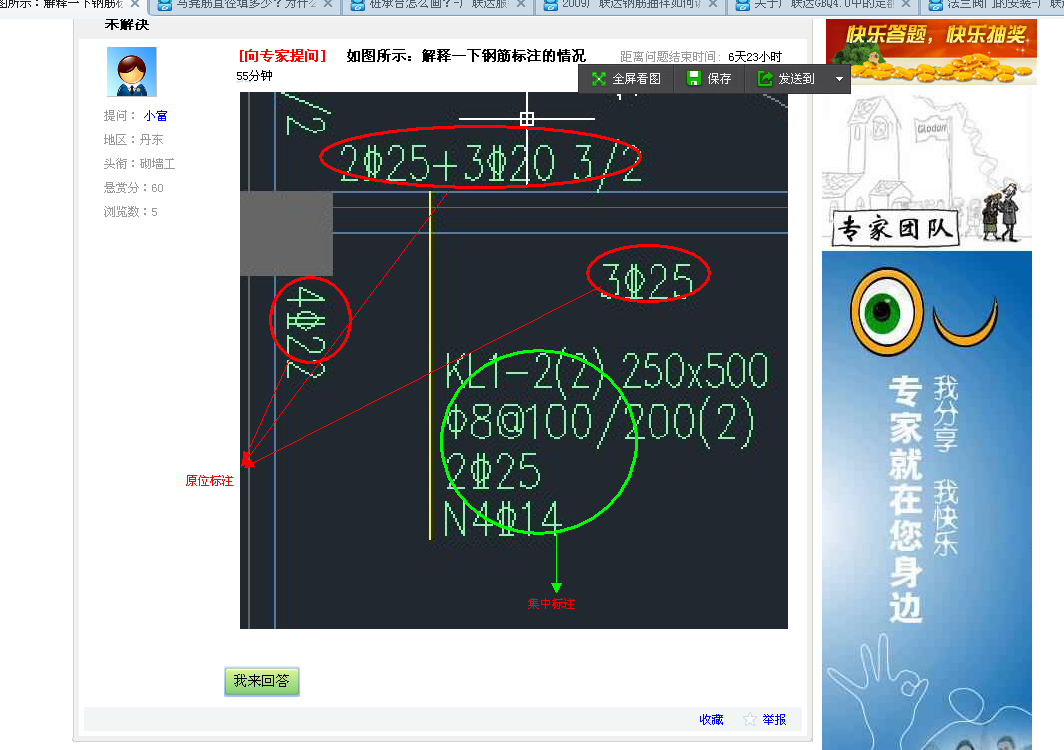

  • 如圖所示:解釋一下鋼筋標(biāo)注的情況
    標(biāo)注

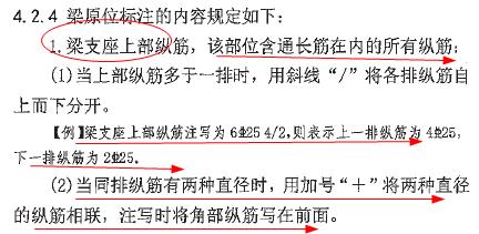

    --------參考下圖,希望對(duì)你又幫助。
    鋼筋標(biāo)

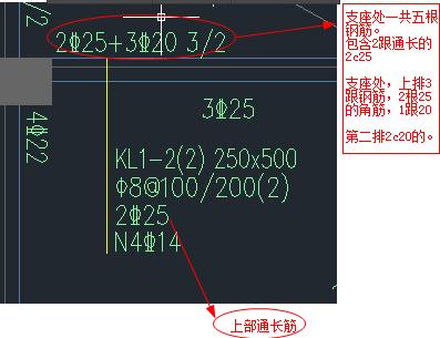

  • 集中標(biāo)準(zhǔn)為 2c25的(上部)通長鋼筋;4c14抗扭側(cè)面縱筋。下部通長鋼筋和支座鋼筋全部在原位標(biāo)準(zhǔn)中輸入。支座處2c25+3c20?3/2 按照?qǐng)D紙標(biāo)注照本宣科的輸入即可。

  • 解釋一下鋼筋標(biāo)注的情況
    ? 這一跨梁的上部鋼筋是2根三級(jí)25加上5根三級(jí)20的鋼筋,箍筋是一級(jí)園8的鋼筋加密區(qū)間距是100毫米,非加密區(qū)單蹄00毫米,是2肢箍,腰筋是抗扭三級(jí)4根14園的。

  • 廣聯(lián)達(dá)服務(wù)新干線
    集中標(biāo)注的鋼筋信息在定義梁構(gòu)件時(shí),在屬性中輸入;原位標(biāo)注鋼筋信息,在進(jìn)行梁原位標(biāo)注識(shí)別時(shí)的相應(yīng)跨中輸入。
