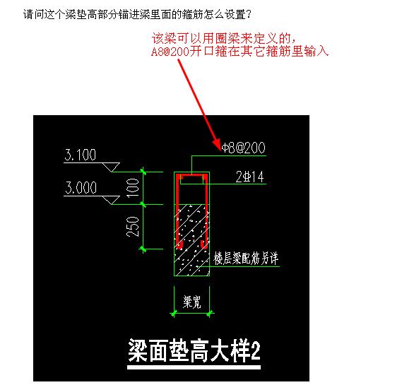

  • 請問這個梁墊高部分錨進梁里面的箍筋怎么設置?
    梁墊

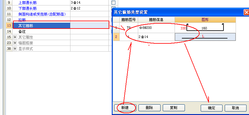

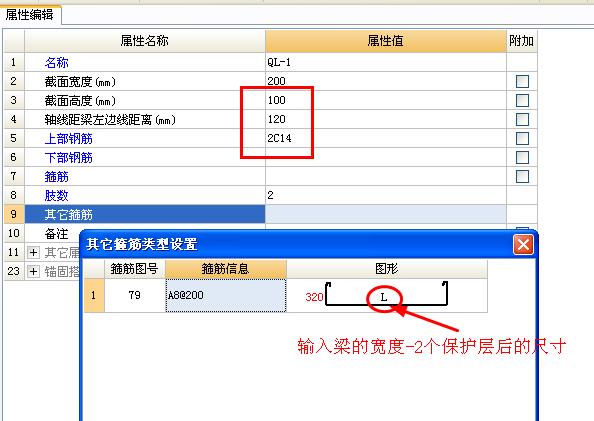

    該鋼筋可以在相應梁的其他鋼筋中輸入;見圖
    箍
    2013-11-05 11:49:01
  • 在梁的 其他鋼筋中 輸入。
