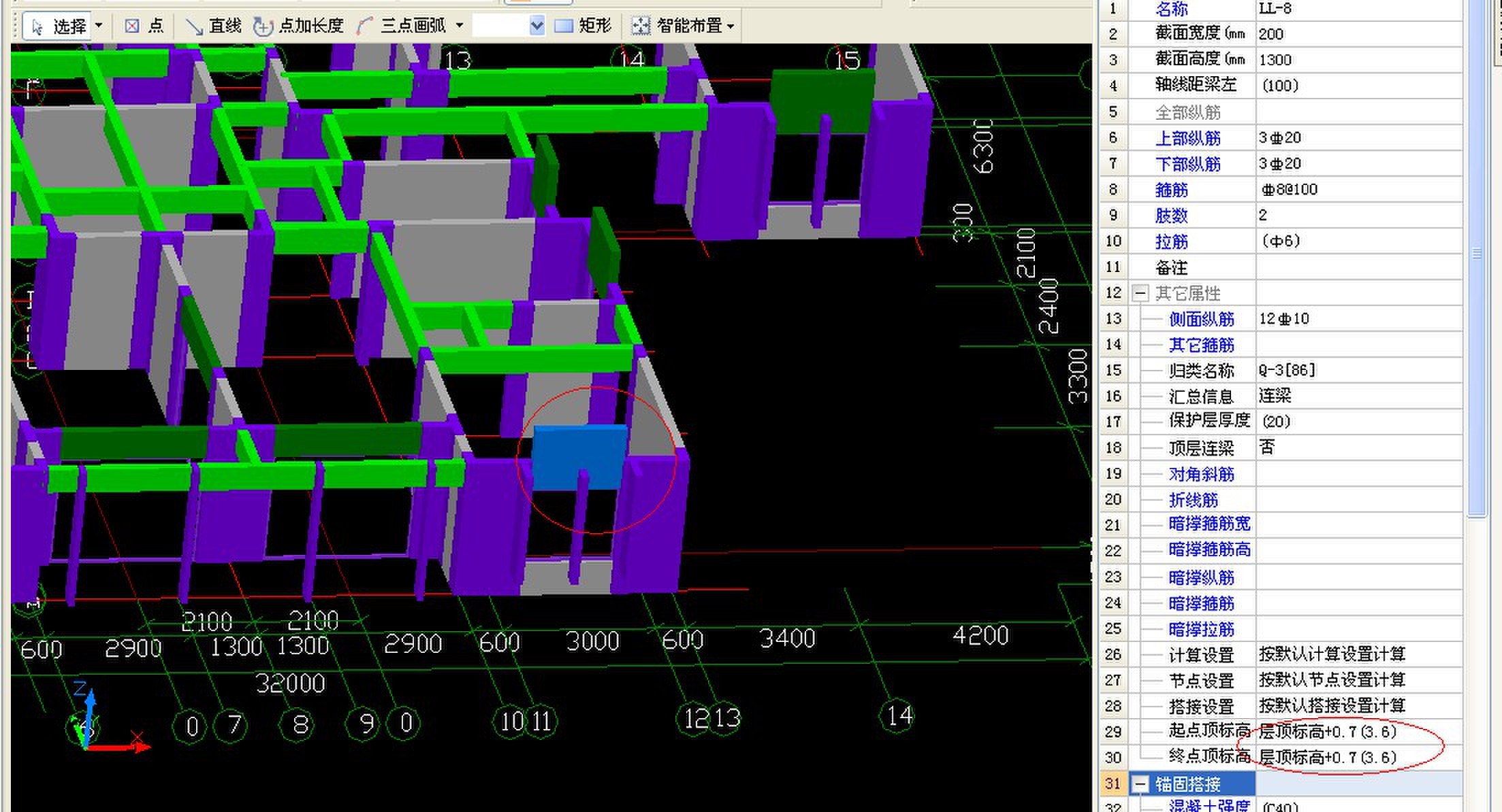

  • 剪力墻結(jié)構(gòu),LL-10 250×1100 (+0.60),這個連梁的標(biāo)注表示其標(biāo)高在什么位置+0.6
    問題補充:我的工程中類似你截圖中深綠色的連梁導(dǎo)入后為何無法選中? 就是無法點選,是因為梁跨校核還是什么別的原因,另外你的連梁兩端未伸入暗柱或剪力墻,會導(dǎo)致縱向鋼筋的錨固少算吧
    伸入暗柱
    在定義構(gòu)件中 的連梁截面是250*1100 ,在其他屬性中 梁的 頂標(biāo)高 是 層頂標(biāo)高+0.6米。
    2013-11-13 10:55:22
  • 這說明這條連梁的頂標(biāo)高高出層頂標(biāo)高0.6m呀。
    (可能是到上一層的窗臺位置)
    2013-11-13 10:44:23
  • 你好:本層高度上0.6米
    2013-11-13 10:44:40
  • 加就是層頂標(biāo)高上去0.6減就是層頂標(biāo)高下來0.6
