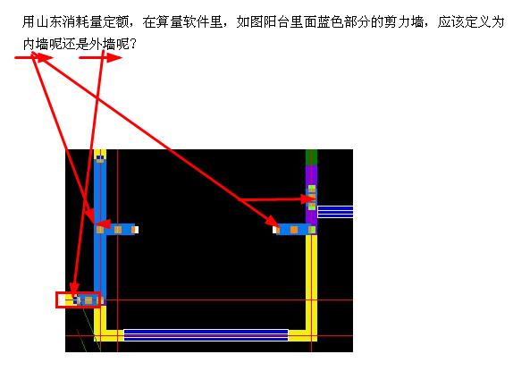

    用山東消耗量定額,在算量軟件里,如圖陽臺里面藍色部分的剪力墻,應該定義為內(nèi)墻呢還是外墻呢?

  • 如果陽臺是有封閉的墻體,那么這個位置的墻就是按內(nèi)墻布置計算了。

  • 你陽臺外部與外墻裝修是一樣就定義為內(nèi)墻,
