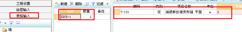

    表格輸入工程量和繪圖輸入工程量只有在集中套做法時才可以匯總看到,或單獨分類查看工程量,必須全部分析后才可以;
    提示:表格輸入不要在標準層輸入,否則軟件出量時會自動乘以標準層數。

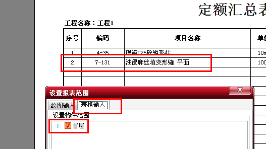

    你好!檢查下,是否套取做法,輸入相應工程量,匯總后在報表中,選擇報表范圍,選中表格即可,如圖所示舉例
    相加 你好!檢查下,是否套取做法,輸入相應工程量,匯總后在報表中,選擇報表范圍,選中表格即可,如圖所示舉例

  • 集中套用做法界面顯示的就是表格輸入和繪圖界面的工程量,輸入完成匯總計算就可以看見~

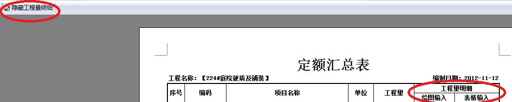

  • 報表里查看。
    2013-11-21 10:06:46
  • 報表中可以看到,工程量來源。
