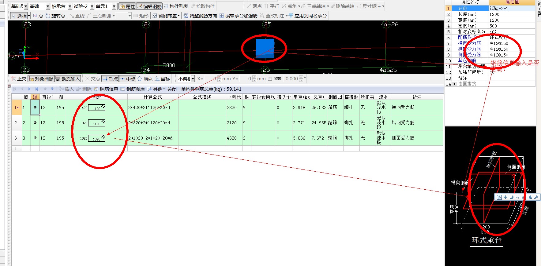

    建了“環(huán)式配筋承臺”,計(jì)算結(jié)果卻只有“橫向底筋、橫向面筋和縱向面面筋”。 環(huán)式配筋承臺計(jì)算結(jié)果是否應(yīng)是3個箍筋形式? 謝謝
    環(huán)式配筋

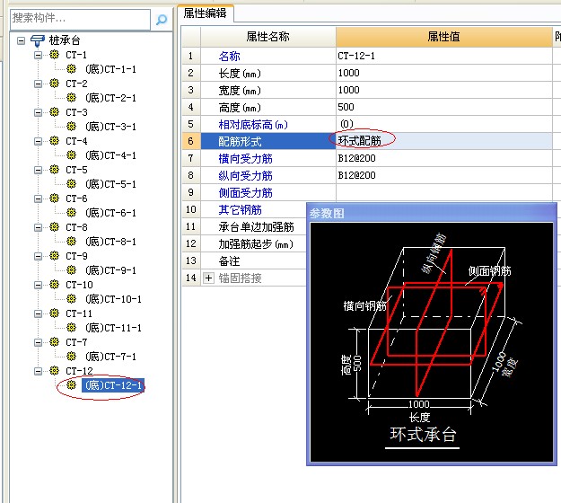

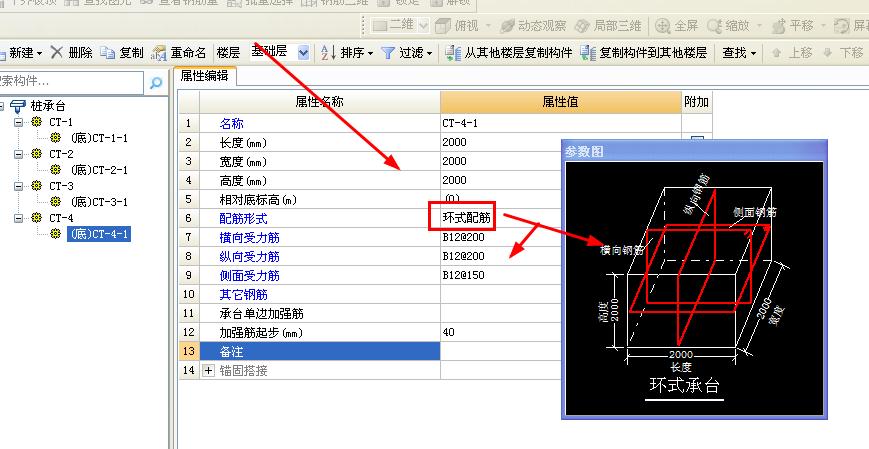

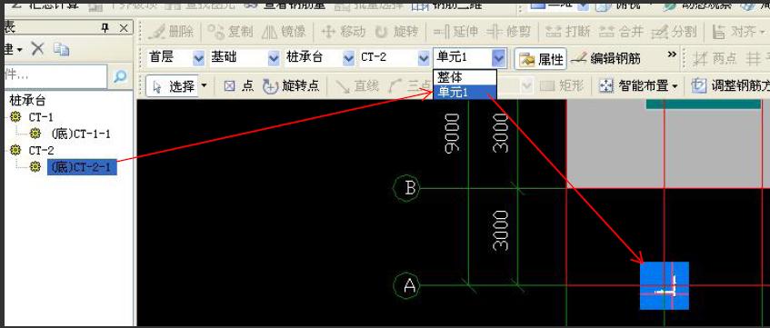

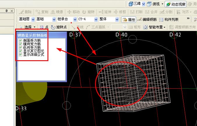

    你可能是先布置然后修改屬性不了環(huán)式承臺,選擇單元,再選擇圖元,在圖元屬性中修改后計(jì)算就有了。

    定義構(gòu)件中既然 選擇了環(huán)式承臺 就應(yīng)該是 三種箍筋的 ?如果選擇正確的話 ,撥打 4000 166 166 聯(lián)系解決。
    從截圖看選擇的是板式承臺,且 鋼筋信息不完整。
    檢查一下,鋼筋信息是否正確輸入?
    2013-11-29 13:07:35
  • 你不是輸入的環(huán)式配筋的鋼筋信息,再重新定義布置后匯總計(jì)算。
    (你設(shè)置的是板式配筋)
