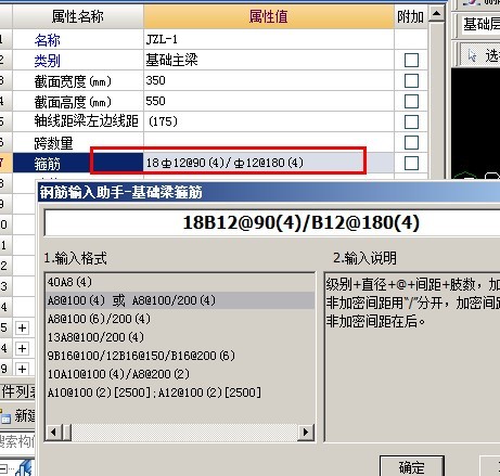

    如題,基礎梁箍筋標注為18B12@90(4)/B12@180(4),什么意識啊,求各位大神解答下,謝謝
    【您好,格式1:【數量】<級別><直徑>【加密間距(肢數)】/【<數量><級別><直徑>】<非加密間距><(肢數)>
    18根直徑是12的4肢箍二級鋼加密間距為90和18根直徑是12的4肢箍二級鋼非加密間距為180
    格式7:<數量><級別><直徑><間距><(肢數)><數量><級別><直徑><間距><(肢數)>....<級別><直徑><間距><肢數>;主要處理平法圖集基礎梁且各部位箍筋肢數不同的設計方式。
    ??? 例如:9B16-100(6)/12B16-150(6)/B16-200(6);該輸入格式表示從梁端到跨內,按輸入的間距、數量及肢數依次計算;
    ??? 格式8:<數量><級別><直徑><間距><數量><級別><直徑><間距>....<級別><直徑><間距><(肢數)>;主要處理平法圖集基礎梁指定部位數量不同但是肢數相同的設計方式。
    ??? 例如:9B16-100/12B16-150/B16-200(6),該輸入格式表示從梁端向跨內,按輸入的間距、數量,肢數統一取最后的箍筋信息輸入的肢數依次計算;
    ??? 格式9:【數量】<級別><直徑><加密間距>(肢數)/<級別><直徑><非加密間距><(肢數)>;主要處理加密和非加密箍筋信息不同時的設計方式。
    ??? 例如:10A10-100(4)/A8-200(2),該輸入格式表示:“/”前為加密區箍筋信息,“/”后為非加密區箍筋信息;

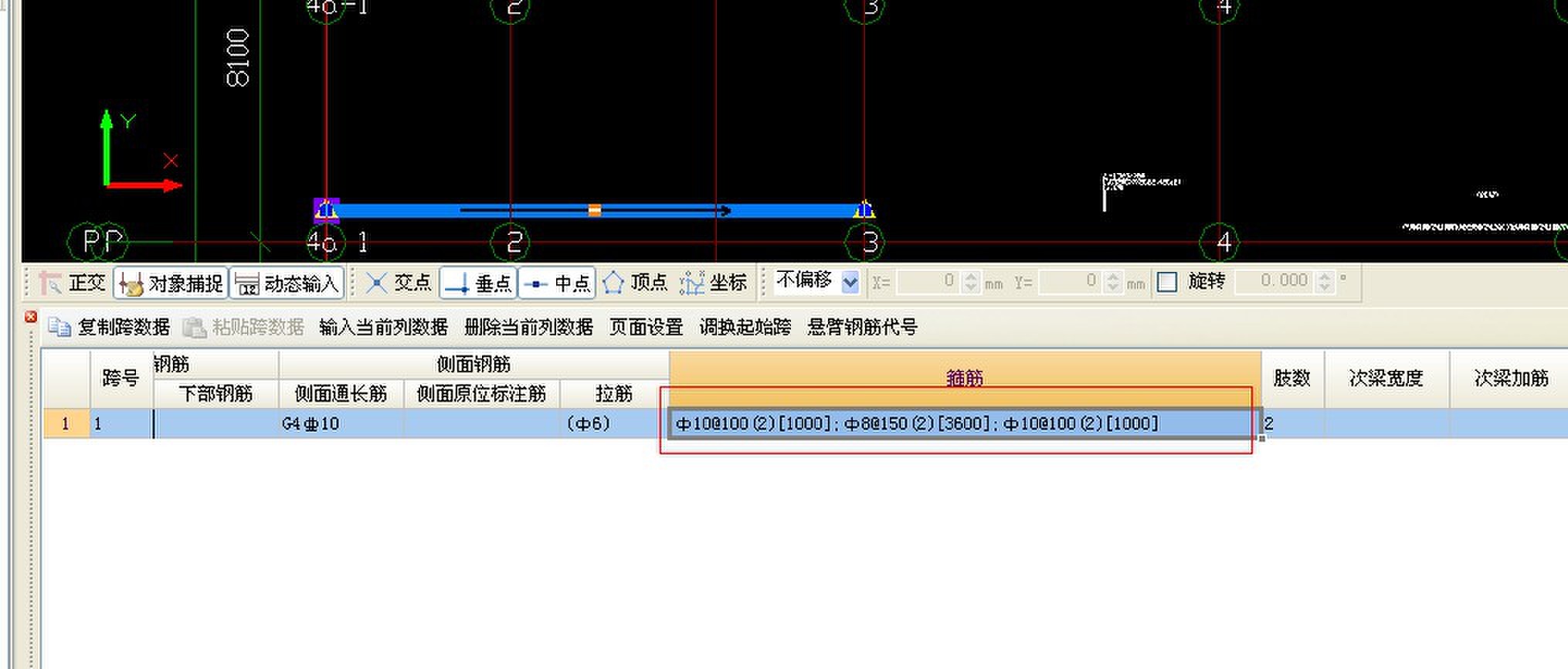

    ??? 格式10:【級別+直徑+間距+肢數+布置范圍】;【.....】;【.....】;主要處理同一跨梁內不同范圍的箍筋信息;箍筋按繪制梁的方向從左至右的原則布置;兩端的布置范圍包含起步距離。在肢數屬性中取第一個箍筋信息的箍筋肢數;
    在軟件中你可以如下輸入。。
    基礎梁
    2013-12-02 17:12:21
  • 箍
    表示 基礎梁 兩端 箍筋 各為 18個 B12 加密間距90mm,中間非加密區間距 為 180mm,都是 4 肢箍。
    按照截圖中的 格式輸入,注意:分號必須 在 英文狀態下輸入。
    2013-12-02 16:51:37
