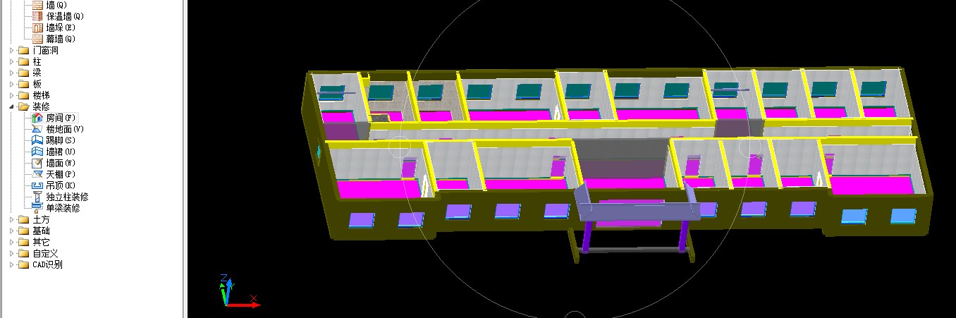

    在土建算量軟件中布置房間時出現兩個房間重疊布置,怎么處理啊?
    重疊布置
    一般我在繪制房間內部裝修的時候
    都是先建各個分項裝修構件(需要的時候可以特別注明)
    在建立房間-選擇依附件
    在按圖紙點選布置的房間
    這樣就可以避免重跌問題出現了!
    如果出現以上原因,可以先看是不是房間的標高弄錯(與臨層發生重疊:只要不該房間默認的標高,就不會出現這個情況)
    再看是不是同樓層布置了2次(這個情況有時候會發生:批量選擇房間,刪除重新布置就可以了)

  • ?看看兩個房間是否聯通,如果聯通封閉它們,使兩個房間獨立!然后在繪制!
