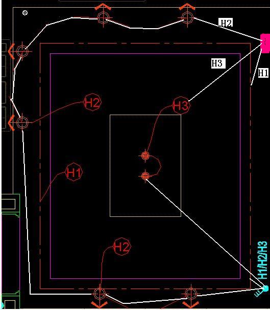

    只有一個系統圖和這種平面圖要怎么算線 管的工程量

    這個圖應該是一個電氣裝修平面圖,按通常的做法,H1回路是燈帶,H2回路是筒燈,H3回路是射燈。計算工程量時你可以按圖示白線條這樣連接,H1回路是燈帶,H2回路是四周的燈,H3回路是中間的那2個燈。然后三個回路都連接到右下角的開關這里,接下來你要確定配電箱的位置(為了直觀一點,我加了一個配電箱的位置,具體你可以按實際位置調整),然后將H1/H2/H3三個回路都連接到配電箱,根據系統圖的管子和導線規格型號確定工程量。

  • 你的圖紙是不是導入顯示不全啊,如果就是這樣的圖紙,可以按樓上的計算工程量,樓上回復很清晰,支持一下。

  • 你好:就按照這張圖計算。H1是一個回路,H2是一個回路,H3是一個回路,就按這三個回路分別計算即可。

  • 把H2燈用手動連接起來,可以按照管子15,電線BV-3*2.5考慮,H1是等待那就一周的長度,按照管子15,電線BV-2*2.5考慮,H3參照H2,然后把三種燈具與三聯開關連到一起,每種燈具到開關的管子15,電線BV-2*2.5計算。

  • 根據系統圖按3個回路計算。
